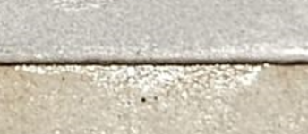

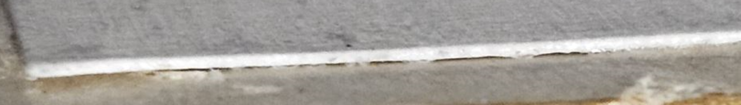

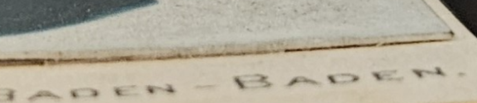

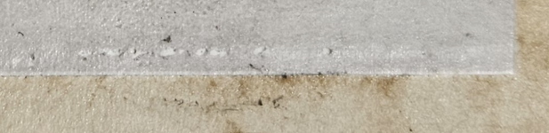

II b) Klebereste und Klebelücken:
Man kann an (leider nur) wenigen Stellen Klebereste erkennen. Diese glitzern manchmal unter Licht, oder sind eben einfach etwas "knubbelig" an der Papierkannte. Gleichzeitig sieht man Lücken, an denen sich das aufgeklebte Papier schon wieder von der originalen Pappe löst. Grund: Der Kleber wird wie mit einem Klebestift auf der Rückseite des Papiers aufgetragen. Zum Vermeiden von zu auffälligen Kleberesten wird der Kleber eben nicht bis zur Papierkante aufgetragen --> Das Bild hebt sich an den Kanten (wieder nur vereinzelt) ab.
Die Aufnahmequalität meinerseits lässt zu wünschen übrig, leider sind mir die schwammigen Bilder erst nach dem kompletten Auseinandernehmen der CDVs aufgefallen.

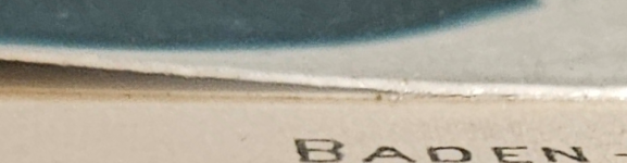

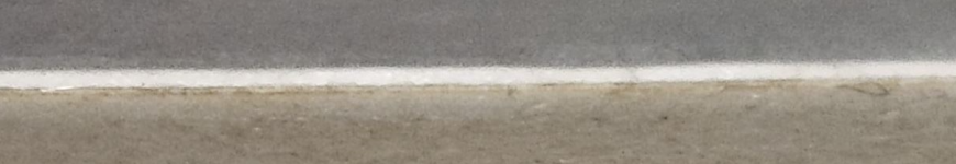

II c) Dickes Papier und Druckkanten des Originals:
Das Papier ist unüblich dick. Ich möchte nicht ausschließen, dass es auch originale CDVs mit solch dickem Papier gibt, die meisten Originale sind jedoch eher hauchdünn hergestellt. Man erkennt dies schon sehr gut daran, dass man es sich leisten kann die Fälschung direkt aufs Original zu kleben - dieses drück sich kaum durch (2. Bild). Im 3. Bild kann man die dicke Fälschung über dem dünnen Original erahnen.
